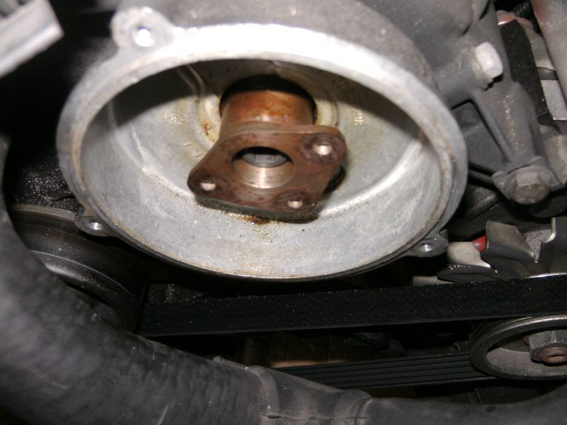

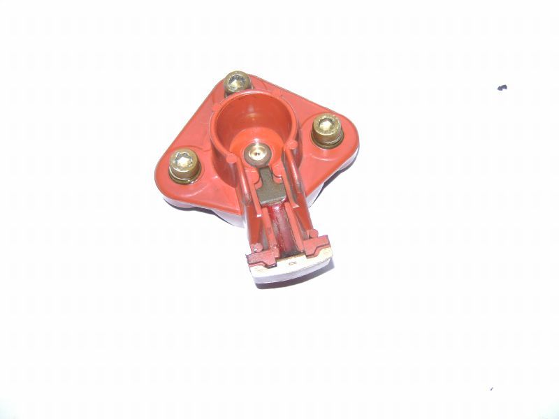

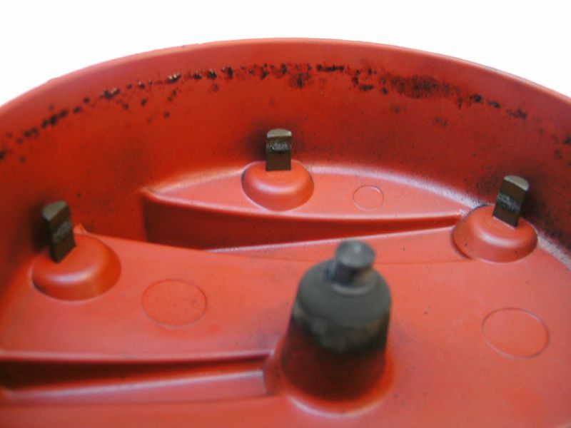

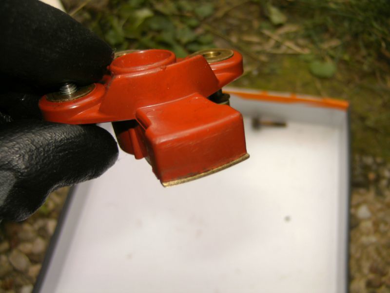

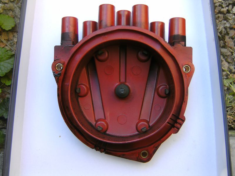

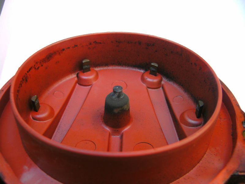

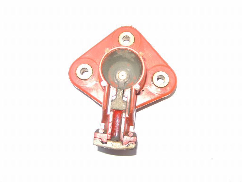

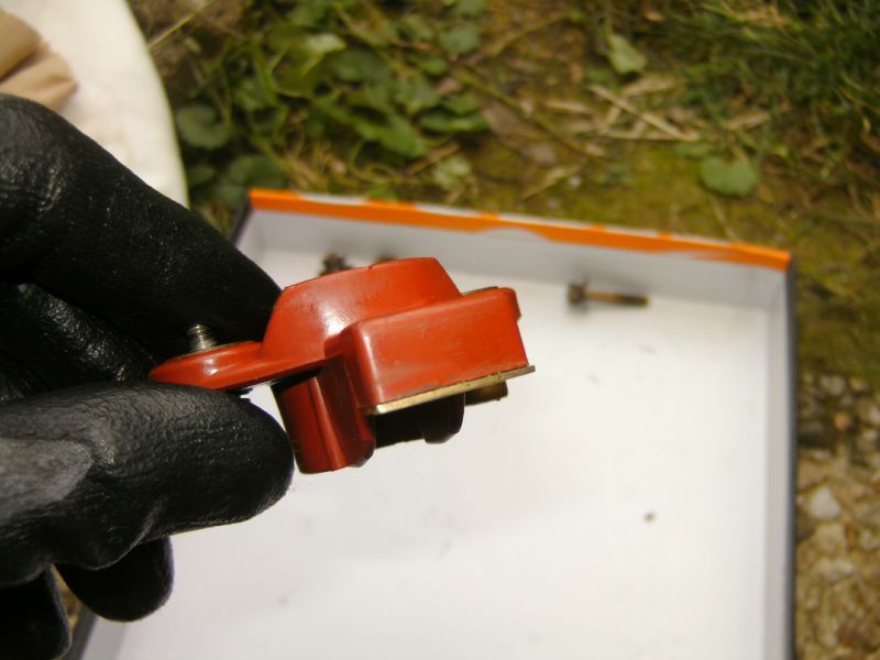

Inspection et nettoyage tête d'allumeur.
J'ai utilisé du papier de verre fin, du dégraissant en bombe et un petit tournevis fin pour gratter certaines partie.
1-Cache retiré.

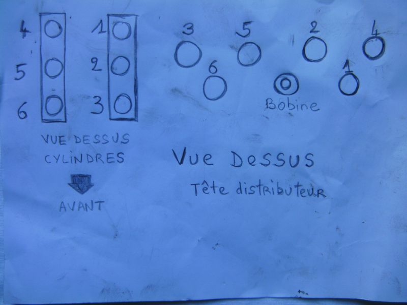

2-Schéma repérage.
2.1-Schéma repérage.

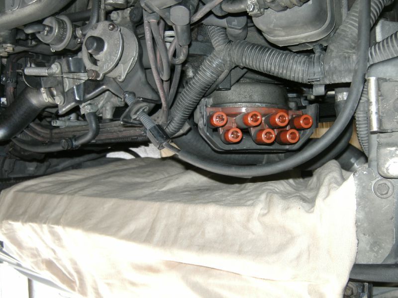

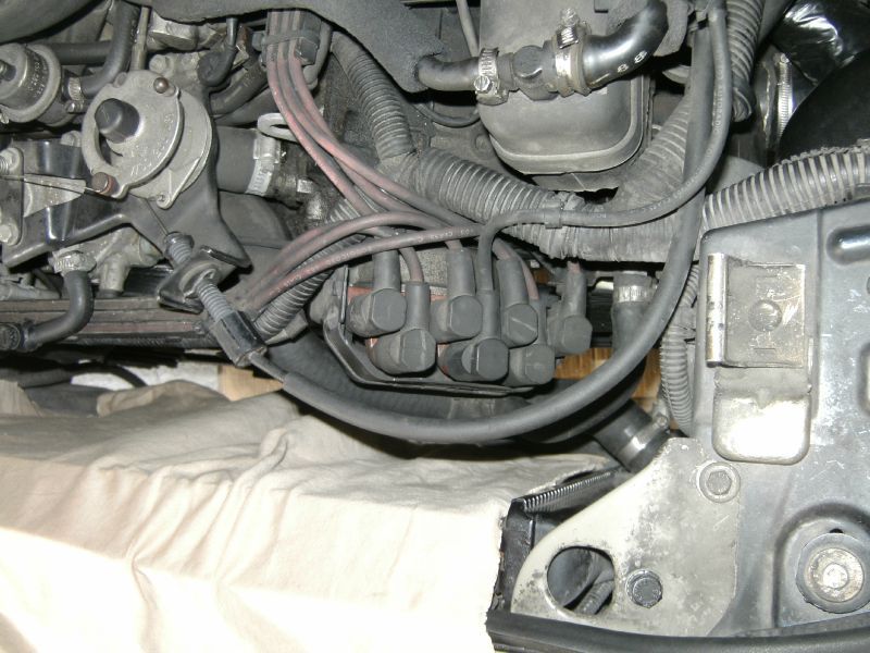

3-Fils de bougies retirés.
J'ai mis un chiffon assez épais pour éviter d'abîmer le radiateur, mais vous pouvez mettre un carton souple.

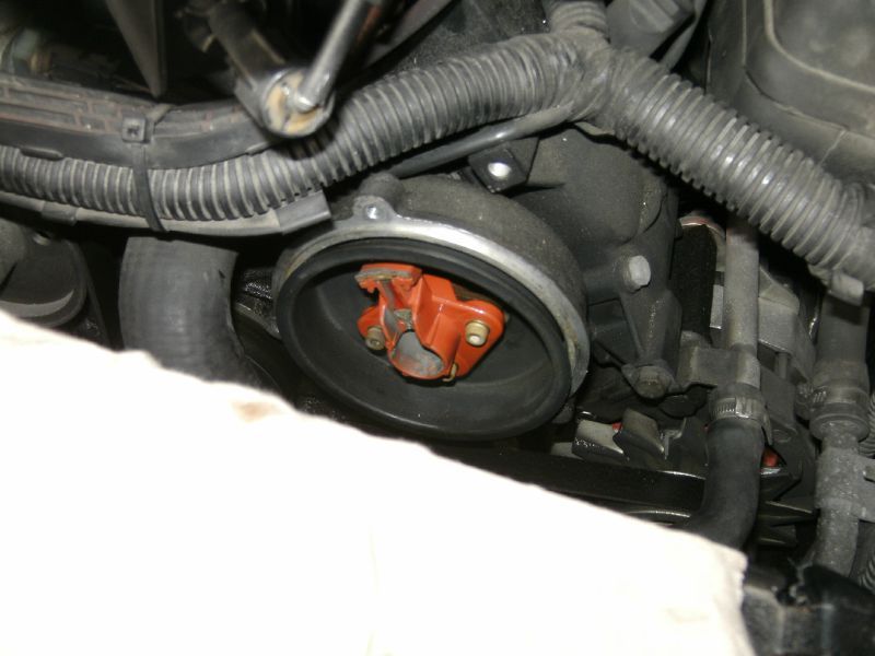

4-Tête d'allumeur.
5-Tête d'allumeur.
6-Tête d'allumeur.
7-Tête d'allumeur nettoyée.

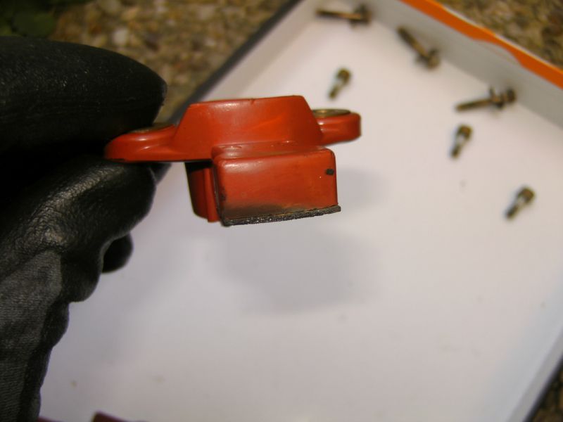

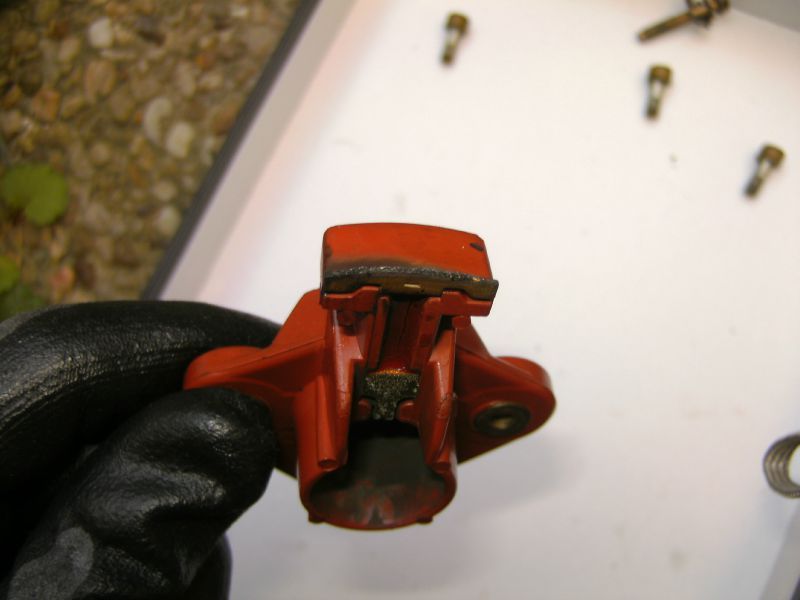

8-Disrupteur.
9-Support de doigt sur l'arbre à came.
10-Disrupteur.
11-Disrupteur.
12-Disrupteur.
13-Disrupteur nettoyé.
14-Disrupteur nettoyé.
15-Disrupteur nettoyé.
16-Disrupteur nettoyé.
On voie bien les empreintes de vis six pans on morflés, le prochain démontage sera pour le changement complet.
