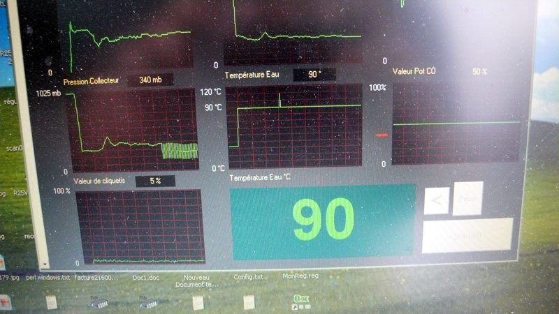

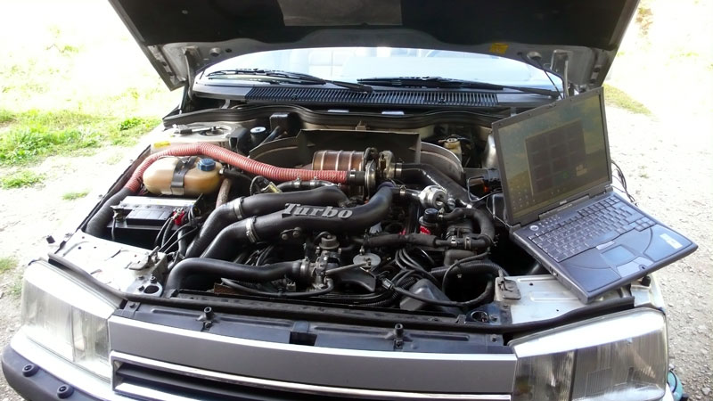

une bien belle journée avec un passage sous fenix viewver pour la limousine qui a decelé une sonde d'eau morte, d'ou le calage après le premier démarrage a froid. sonde changé et impeccable :*

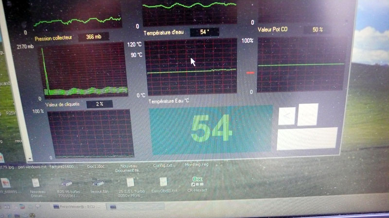

1er passage sous Fenix Viewer, résultat comme dit cooldrick : sonde eau HS.
Le calculateur relevait une valeur par défaut, à défaut d'une valeur cohérente :
Remplacement de la sonde défectueuse et redémarrage :

Vraiment impressionnant ce fenix viewer. Mieux que chez Renault dis donc :mrgreen: :mrgreen: :mrgreen:
La limousine demarre nettement mieux, maintenant. :cool:
