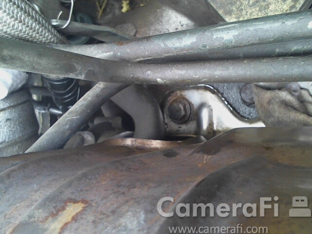

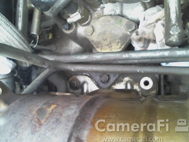

Le capteur de sur-pression du turbo déclenche brutalement (coupe l'injection) lorsque le turbo monte en pression.
si j'accélère doucement cela ne se produit pas:
après analyse, je constate que l'ensemble tige de la wastegate et
le levier du clapet de sur-pression à l'intérieur du turbo sont bloqués.
Je ne sais pas lequel des 2 bloque l'autre.

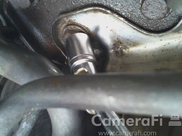

J'ai donc voulu démonter le parechaleur: les visses sont du 1/2" anglais !!
les 2 visses du dessus avec beaucoup de WD40, elles ont lachés, car j'ai une bonne prise.
J'ai dû démonter le conduite de retour d'huile pour la 3ème visse voir photo.
Pour la 4ème , je ne sais pas y arriver avec une clé à douille et
avec une clé plate, il n'y pas la place, ni le vier pour la tourner.
Des idées pour démonter cette put ... de visses sans démonter le turbo (trop long, puis il faudra changer tous les joints, etc.)
merci

un cliquet plat articulé, en facom, pour le reprise courte

Voilà ! Ou à défaut une clef plate normale mais en 12 pans (sinon t'auras pas assez de débattement)

Tu n'as pas une clef plate avec un cliquet de l'autre coté? Je m'en suis acheté quelques unes et c'est bien pratique par exemple pour le boulon de la pompe à eau qui reste en place sur le moteur de la V6 turbo. Il y en a des plates et d'autres avec une partie articulée pour le cliquet.
